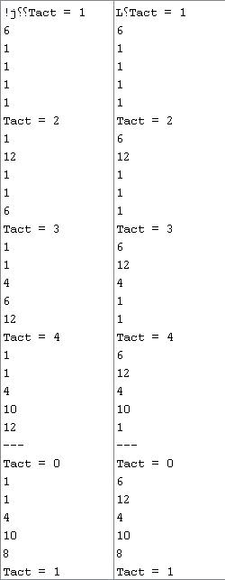

pawa писав: ↑27 січня 2021, 07:48... Так:...
Прикро, але код модифікує масив. На малюнку у першому стовпчику вміст "динамічного" масиву при включеному сортуванні; у другому - лише циклічне заповнення масиву (симуляція вхідних даних):
Симуляція надходження і сортування даних
PS. Я допустився помилки - Ваш код теж потребує копіювання масиву, адже це модифікація сортування включенням (Insertion sort); на даний час Ваша модифікація найшвидша - 6 мікросекунд з копіюванням масиву.
PPS. Як буде час порівняю час виконання в залежності від розташування елементів в масиві.
