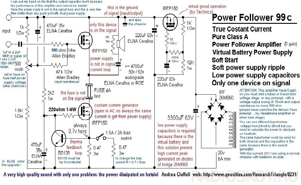

Кожен, хто розуміє справжній зміст терміну Hi-Fi, задумується над підсилювачем, здатним відтворювати звук, вносячи туди мінімум можливих спотворень. Підсилювач класу "А" - цілком підходящий варіант, особливо якщо для Вас Висока Вірність не асоціюється з сотнею і вище децибел :D .
Цікавою є схема, створена в кінці 90-х італійським інженером Андреа Чуффолі, відома як Power Follower Andrea Ciuffoli або ж Power Follower '99с.
Однокаскадний однотактний підсилювач класу "А", вихідний транзистор увімкнений послідовно з генератором струму, має електронний фільтр у живленні. Все на однотипних потужних польових транзисторах. Навантаження увімкнуто ПАРАЛЕЛЬНО вихідному каскаду.
Живлення між транзисторами підсилювача потрібно поділити приблизно навпіл (чи не єдине налаштування) з допомогою підстроєчника, що містить в собі чималий підводний камінь: якщо повзун випадково втратить контакт - ризикуємо транзисторами. Щоб того уникнути, радять замінити підстроєчник парою послідовно увімкнених постійних опорів, налаштування проводити підключенням паралельно до одного з них додаткового опору більшого номіналу.
Підсилювач може з успіхом замінити невеликий камін, струми і потужності не малі, тому навіть для пробного увімкнення транзистори мають бути на радіаторах. Радять збирати три потужні транзистори одного каналу на один спільний радіатор великого розміру (звичайно, з ізоляцією). Ідею навіть невеликого кулеру я вважаю неприйнятною, при прослуховуванні фонограми це зайвий шумовий фон. Я б ще додав індикатор сильного нагріву радіатора на світлодіоді, а, можливо, і захист від критичного нагріву.
Невелика потужність (порядку 10-15 Ват) в режимі класу "А" тут скоріше перевага, бо ж кількість виділеного тепла ...
Загальним проводом автор обрав "+", туди ж підключив електронний фільтр живлення, тому у стерео варіанті потребуємо "3 в 1" - три незалежні блоки живлення.
Зауваження! Підсилювач має коефіцієнт підсилення по напрузі ОДИНИЦЮ, тому потрібен попередній підсилювач на польовому транзисторі, електронній лампі або швидкодіючому операційнику з досить великою вихідною амплітудою.
Ці зауваження взяті з публікацій тих, хто вже повторив схему, я поки що "в процесі" :D .

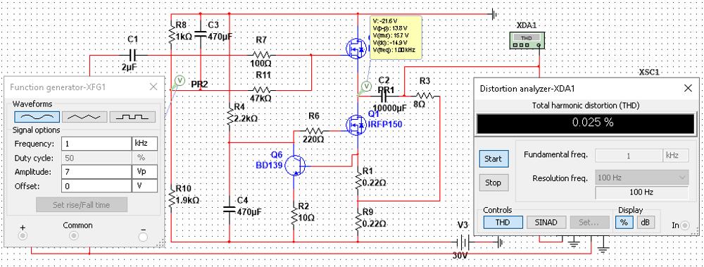

Ігорем Семиніним (SEMIGOR) запропоновані зміни до схеми, котрі зменшують цей недолік - необхідно датчик струму розділити на два послідовних резистора одного номіналу та в їх середню точку подавати струм навантаження:
Модифікована схема підсилювача Power Follower Andrea Cuffoli

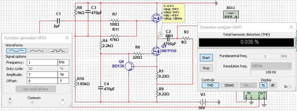

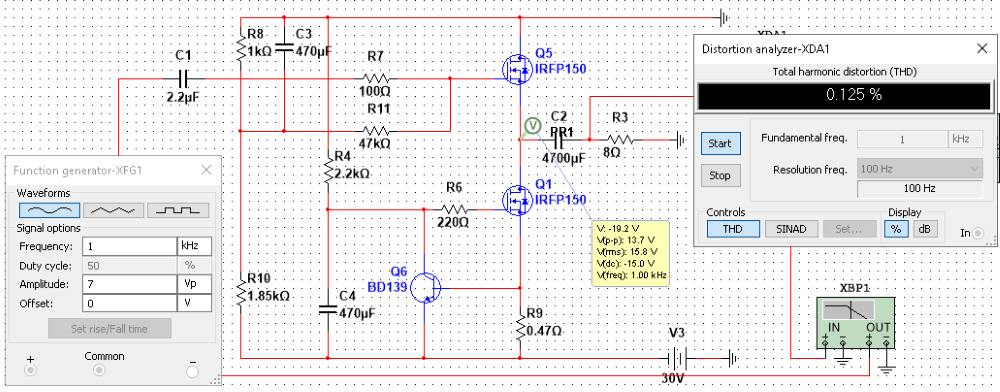

Але коефіцієнт гармонік можна ще зменшити у півтора рази, додавши емітерний резистор 10 Ом (збільшення його номіналу ще зменшує THD, але значно зростає струм спокою - у 2 рази при 100 Ом):
Емітерний резистор в підсилювачі Power Follower Andrea Cuffoli
PS. Отриманий коефіцієнт гармонік є незначним. В однотактних підсилювачах переважають парні гармоніки, котрі суб'єктивно сприймаються набагато краще ніж непарні (характерні для двохтактного вихідного каскаду).

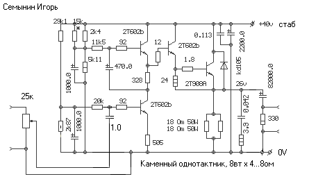

Підсилювач Power Follower Андреа Чуффолі фактично є підсилювачем струму. Для його роботи необхідний підсилювач вхідної напруги. За основу взяв схему підсилювача в класі "А" Сємігора (Ігор Сєминін):
Схема підсилювача в класі А Ігора Сєминіна

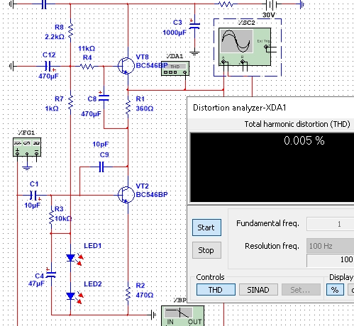

В результаті моделювання отримав схему неінвертуючого підсилювача напруги з коефіцієнтом гармонік 0.005%:
Схема підсилювача напруги для Power Follower Андреа Чуффолі
Рівень коефіцієнта гармонік залежить від номіналу резисторів R4 та R7.

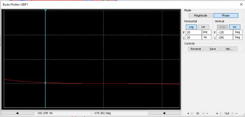

Фазово-частотна характеристика досить лінійна, та залежить від ємності вхідного конденсатора:

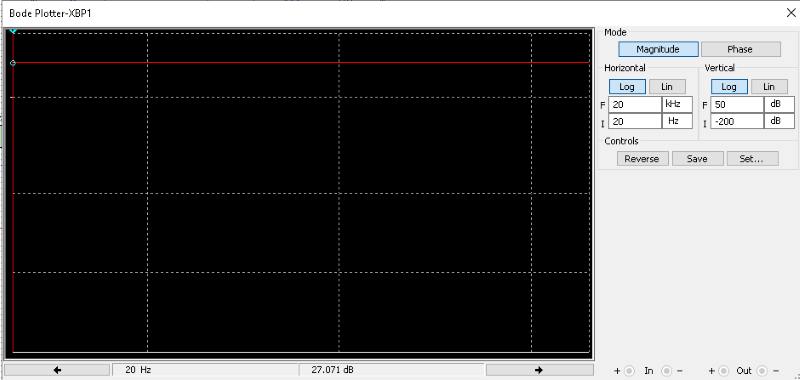

Амплітудно-частотна характеристика лінійна в звуковому діапазоні:

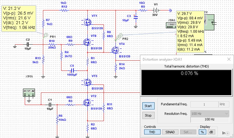

Змоделював схему підсилювача напруги на польових транзисторах для Power Follower Андреа Чуффолі; в моделі отримано THD 0.076%:
Схема підсилювача напруги на польових транзисторах для Power Follower Андреа Чуффолі

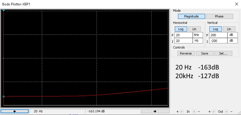

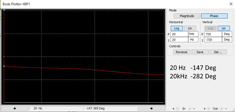

Але, на відміну від аналогічного підсилювача на біполярних транзисторах, отримав значно нелінійні АЧХ:
АЧХ підсилювача напруги на польових транзисторах для Power Follower Андреа Чуффолі
та ФЧХ:
ФЧХ підсилювача напруги на польових транзисторах для Power Follower Андреа Чуффолі

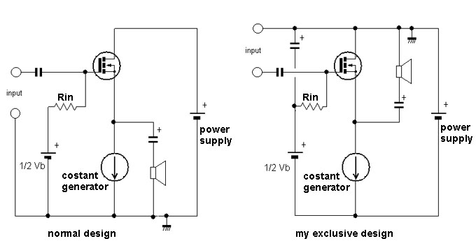

На сайті Андреа Чуффолі (Andrea Ciuffoli) Audiodesignguide викладено цікавий матеріал про повторювач the Power Follower - SE class A amplifier.
"Стандартна" схема однотактного повторювача - це емітерний повторювач, навантажений на джерело струму з позитивним зворотнім зв'язком; у повторювачі Андреа Чуффолі навантаження включено паралельно повторювачу і послідовно з генератором стабільного струму:
PowerFollower
PowerFollower
В моделі "стандартна" схема з незначними змінами "виграє" у PowerFollower за лінійністю АЧХ і ФЧХ та за рівнем THD. Але це тільки модель; сукупний рівень гармонік не завжди відповідає психоакустичному сприйняттю - найбільш негативно сприймається "довгий хвіст" гармонік високого порядку.
Таким чином, відповідь на питання "яка схема краще звучить" може дати лише спаяний підсилювач та "зняття" реальних характеристик і прослуховування.
