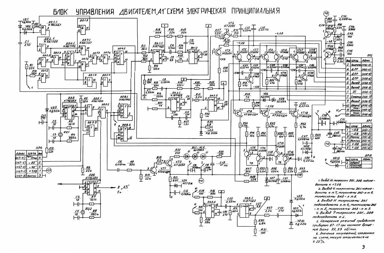

Схема керування DD (плата А1)

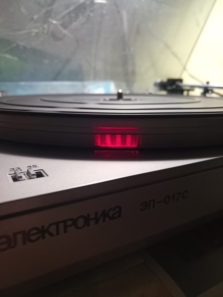

Включив програвач - мітки "стоять як вкопані":
Стробоскопічні мітки
Звичайно, це не відео, але чітко видно що риски не розмиті.
