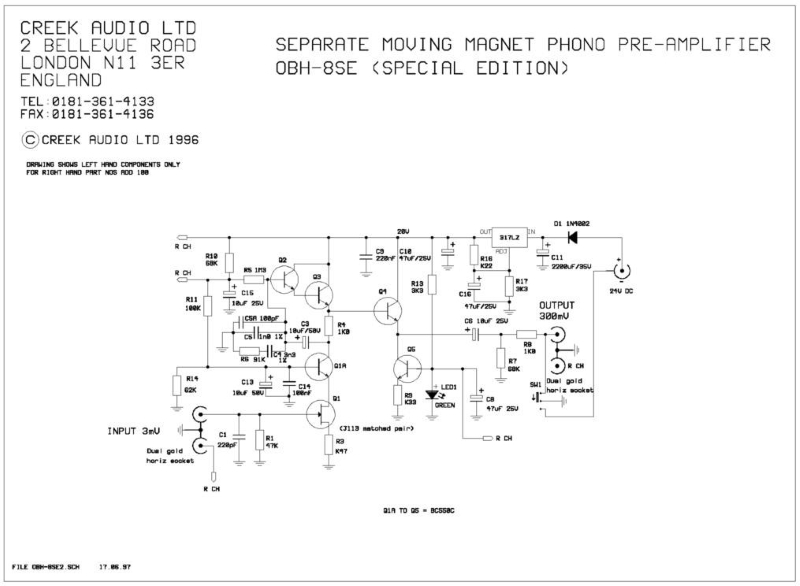

Для прихильників коректуючих підсилюючів без зворотнього зв'язку, викладаю схему вінілкоректора OBH-8SE:
Схема коректуючого підсилювача OBH-8SE
На мою думку, в порівнянні з коректуючим підсилювачем від ЛОРТА 50У-202C, його єдиною явною перевагою є відсутність конденсатора на вході...
А далі лише недоліки:

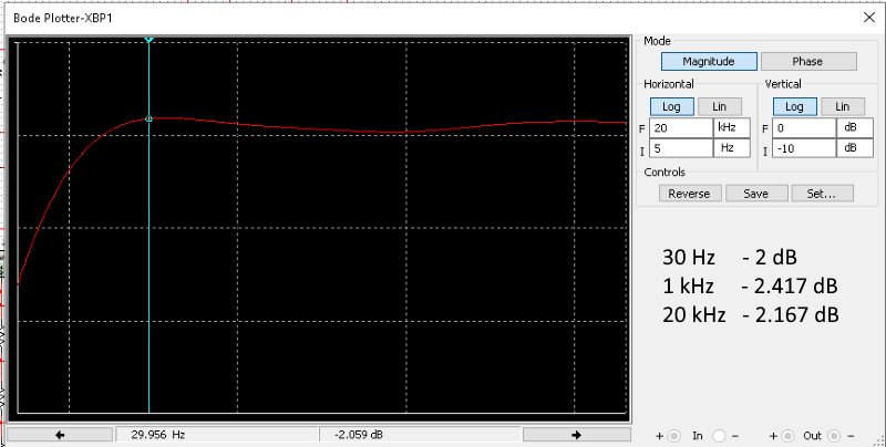

нерівномірна АЧХ, котру можна привести у відповідність підбором елементів:
АЧХ коректуючого підсилювача OBH-8SE

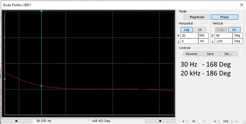

та ФЧХ з "перепадом" фази у 18 градусів в діапазоні 30 Hz - 20 kHz:
ФЧХ коректуючого підсилювача OBH-8SE
NB! Ці графіки отримані в моделі з використанням анти-RIAA ланцюжка і без врахування магнітного звукознімача.
