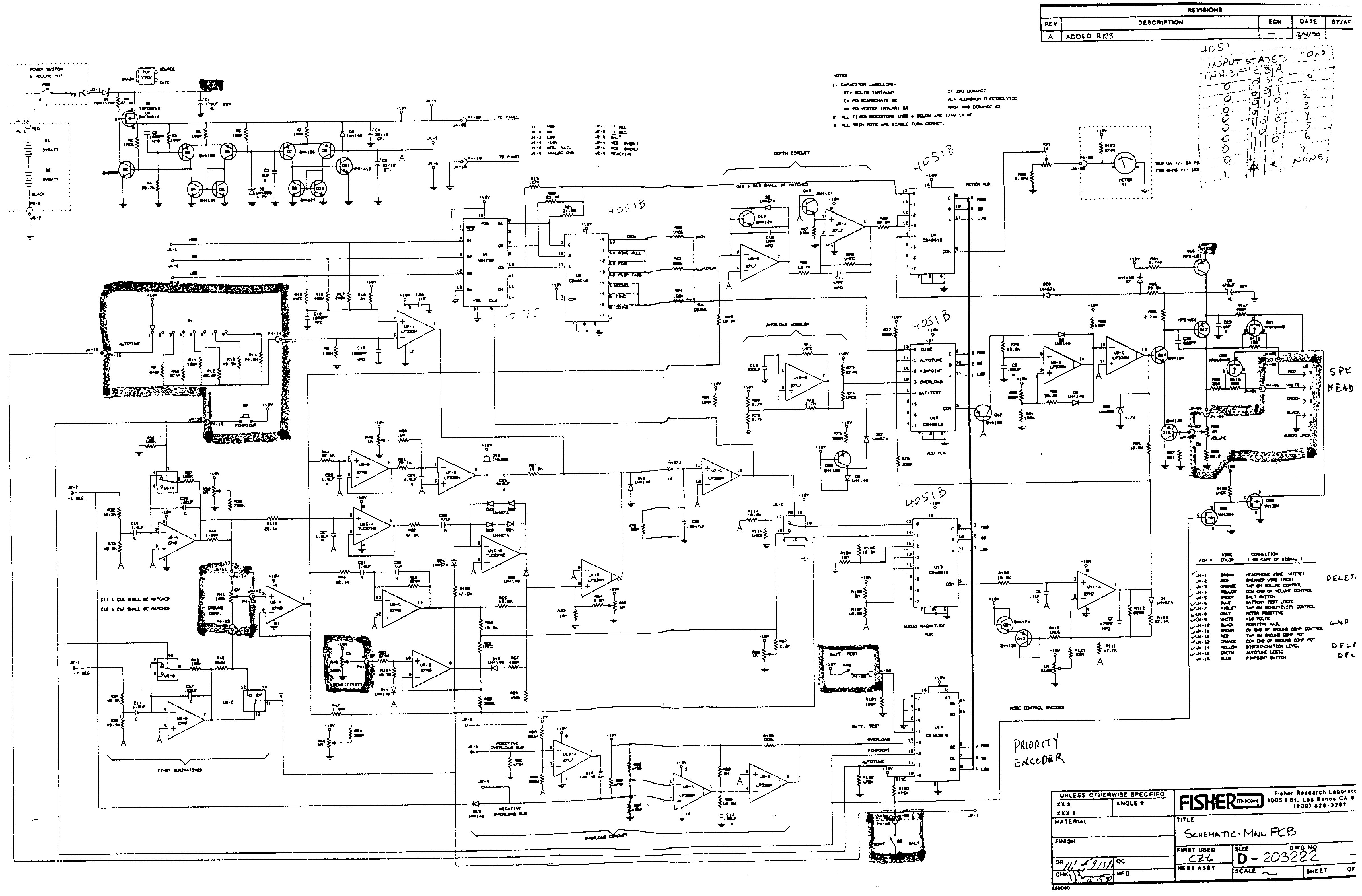

Схема металошукача Fisher CZ-5:
NB! В схемі неправильно позначені канали 5 і 15 кГц; також можуть бути інші помилки !
Передаюча частина металошукача Fisher CZ-5, зроблена на цифрових мікросхемах, генерує меандр з частотою 5 кГц котрий за допомогою двотактного напівмоста передається на передаючу котушку; у зв'язку із "збудженням" меандром, відсутністю резонансу та наявності двотактного вихідного каскаду у ній виникають коливання з частотою 5 кГц та вираженою 3-ю гармонікою - 15 кГц. Також тут формуються імпульси для управління ключами синхронних детекторів.
*Задаючий генератор працює на частоті 60 кГц; шляхом поділу цієї частоти на 4 отримується 15 кГц з наступним поділом котрої на 3 для отримання 5 кГц.

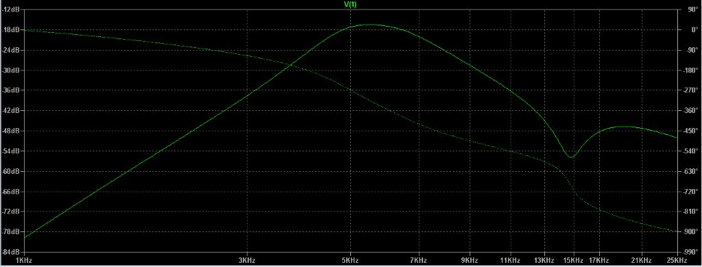

АЧХ та ФЧХ каналу 5кГц металошукача Fisher CZ-5

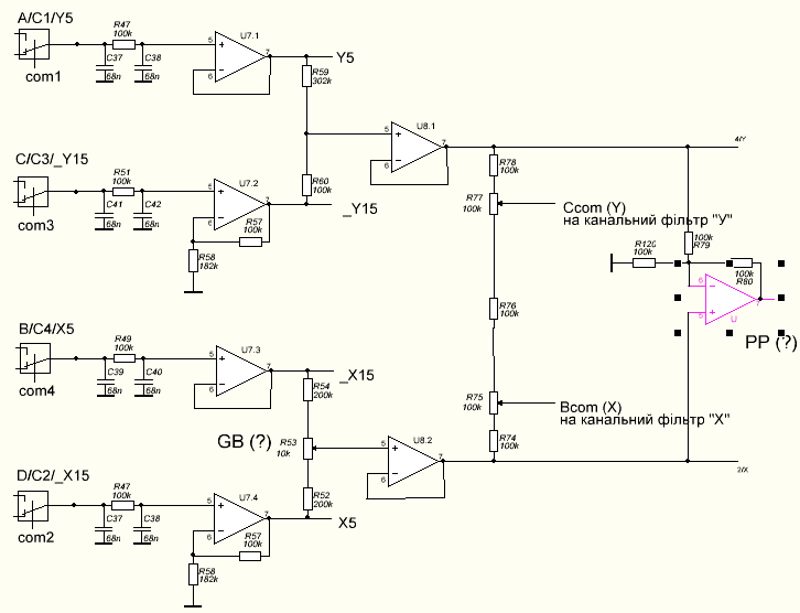

Після синхронного детектування протифазні сигнали "Х" та "У" каналів 5кГц та 15 кГц сумуються попарно (на схемі режим NORMAL):
Синали "Х" та "У" (режим NORMAL) металошукача Fisher CZ-5
з формуванням каналів "Х" та "У" для подальшого опрацювання.

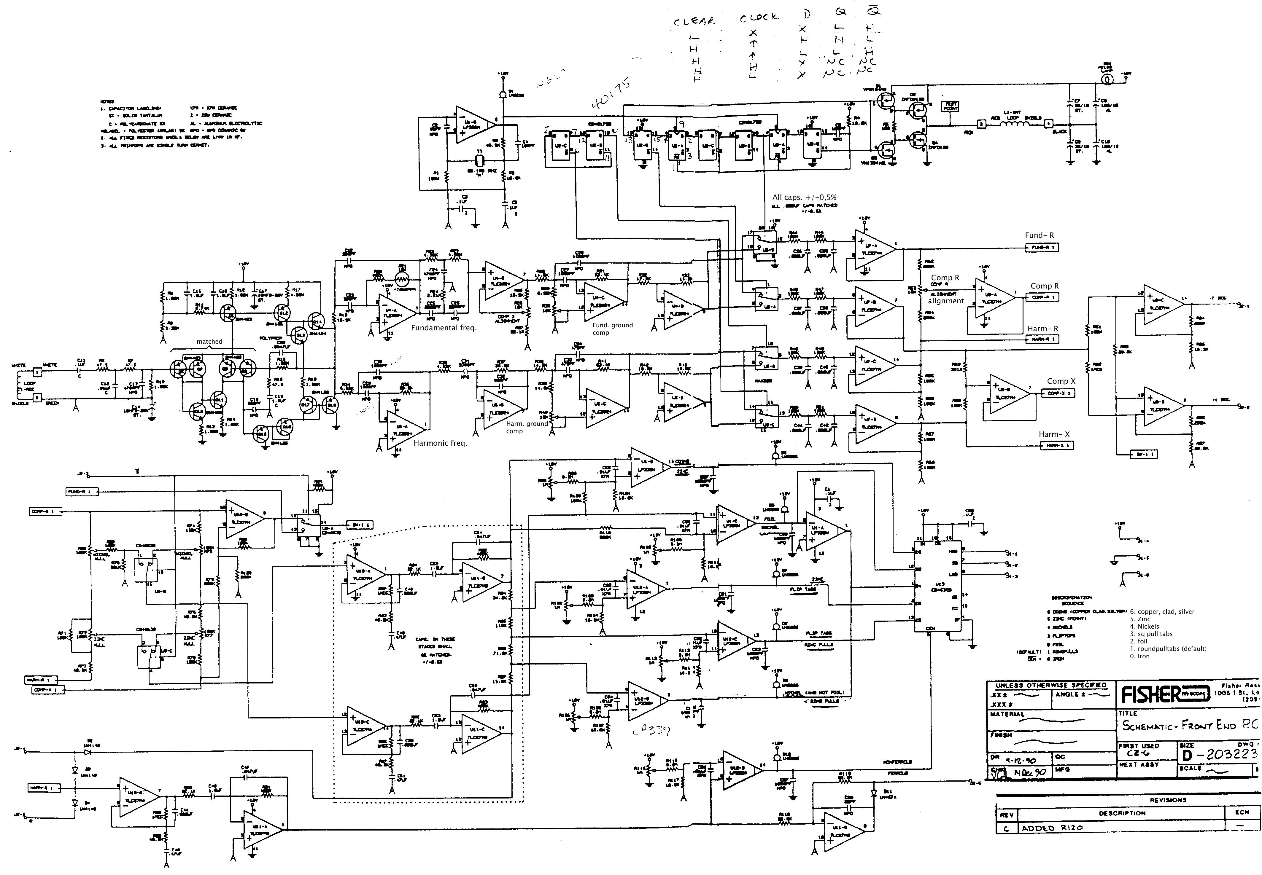

Схема металошукача Fisher CZ-6:
Вхідна частина:
Схема металошукача Fisher CZ-6 (1 частина)
Опрацювання сигналу:
Схема металошукача Fisher CZ-6 (2 частина)
