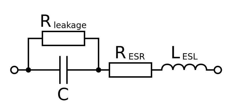

Така система здатна зберігати електричний заряд і має електричну ємність. У "реального" конденсатора, на відміну від "ідеального", окрім ємності, є ще "паразитні" властивості. Еквівалентна схема такого "реального" конденсатора, згідно стандарту IEC 60384-1, приведена нижче:
Еквівалентна схема конденсатора
C — електрична ємність конденсатора,
RESR — еквівалентний послідовний опір, описує омічні втрати, скорочено «ESR»;
LESL — еквівалентна послідовна індуктивність, описує індуктивний імпеданс, сокрочено «ESL»;
Rleak — електричний опір ізоляції конденсатора, для електролітичних конденсаторів нормується струм витоку (струм втрат).

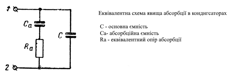

Явище абсорбції у першому наближенні можна пояснити, користуючись еквівалентною схемою електричної ємності "С", що зображена нижче:
Еквівалентна схема явища абсорбції в конденсаторах
При замиканні на короткий час контактів 1—2 повністю розрядитися встигає тільки основна ємність, обумовлена ​​швидкою поляризацією. Однак у діелектриці (особливо в неоднорідному) накопичуються об'ємні заряди, на утворення яких витрачається значний час, що вимірюється іноді десятками хвилин. Наявність таких зарядів на малюнку зображено у вигляді деякої абсорбційної ємності підключеної до основної через еквівалентний опір Ra.
Тобто, якщо заряджений конденсатор швидко розрядити до нульової напруги шляхом підключення низькоомного навантаження, а потім зняти навантаження і спостерігати за напругою на виводах конденсатора, то побачимо, що напруга на обкладках знову з'явиться, якби ми розрядили конденсатор не до нуля. Ємність Са за час закорочування обкладок конденсатора не встигає розрядитися повністю, і після їх розмикання заряд, що залишився, розподіляється між Са і С, створюючи на контактах 1-2 деяку залишкову напругу.

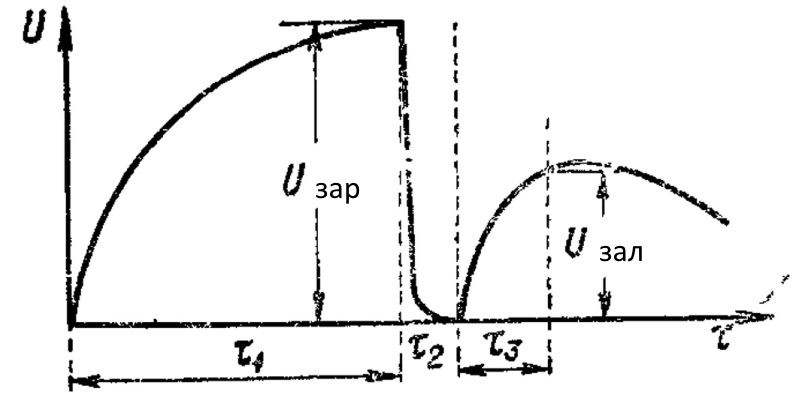

Зміна напруги на конденсаторі при визначенні коефіцієнта абсорбції
Величину абсорбції кількісно характеризують коефіцієнтом абсорбції: Ka = (U2 / U1) * 100%, де U1 - напруга на обкладках конденсатора до закорочування (Uзар); U2 - напруга, що відновилася на обкладках конденсатора через 3 хв після того, як він був закорочений на 5 сек. (Uзал ).
Таким чином, коефіцієнт абсорбції показує, яка частина загального заряду, запасеного діелектриком при його поляризації, віддається у процесі відновлення напруги.
