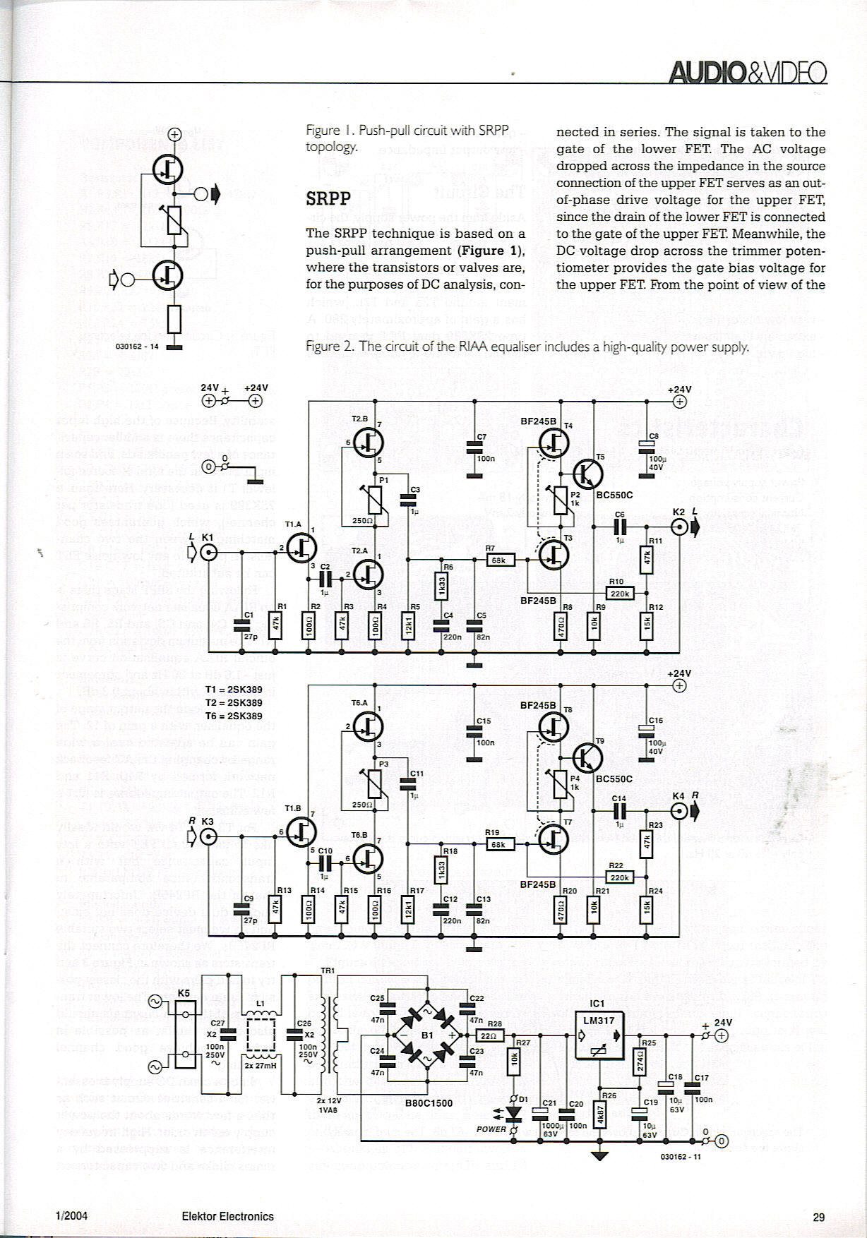

У 2004 році журнал Elektor опублікував схему коректуючого підсилювача на польових транзисторах:
RIAA preamp with FETs

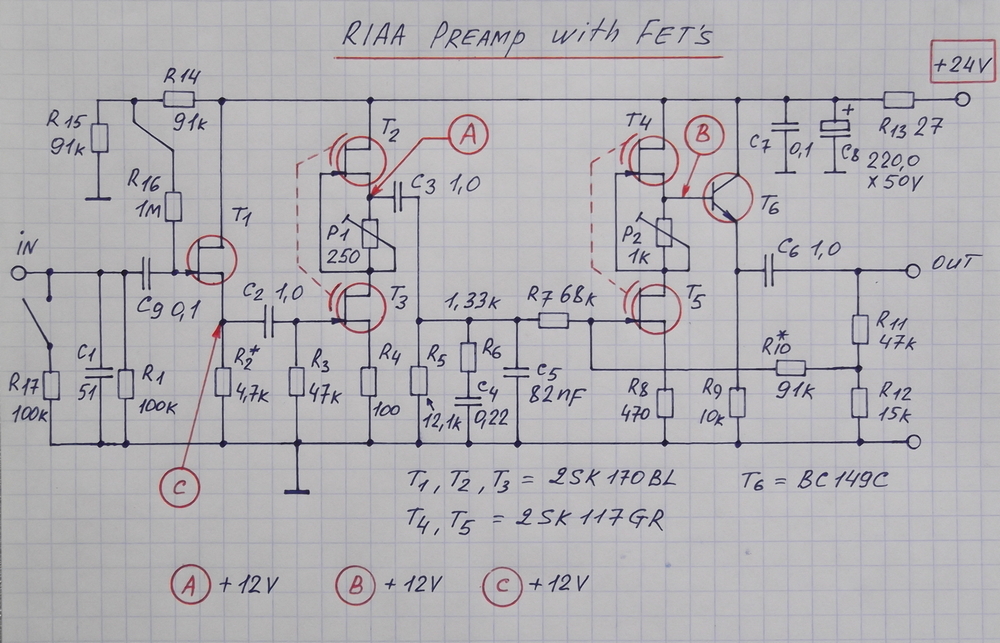

В наш час (2023р.) транзистори 2sk389 важкодоступні. У 2021 році на сайті Lenco Heaven опубліковано DIY версію RIAA preamp with FETs із заміною транзисторів 2sk389 на 2sk170:
DIY RIAA preamp with FETs
PS. В архіві сиття RIAA preamp with FETs з журналу Elektor.
RIAA_Preamp_with_Fets.zip
Elektor 2004/1
