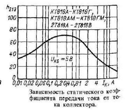

В попередньому пості я рекомендував виставити струм спокою (струм емітера) вихідних транзисторів на рівні 50-100 ма. Це не "самоціль", а пов'язано із "кривою" характеристикою залежності статичного коефіцієнта передачі струму від струму емітера. У використаних у вихідній парі підсилювача
ЛОРТА 50У-202С (АМФІТОН 50У-202С (АМФИТОН 50У-202С), АМФІТОН 25У-002С (АМФИТОН 25У-002)) транзисторах КТ818-КТ819 вона надзвичайно нелінійна:
Залежність статичного коефіцієнта передачі струму від струму емітера транзистора КТ818

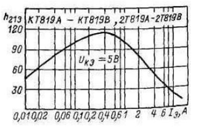

Залежність статичного коефіцієнта передачі струму від струму емітера транзистора КТ819

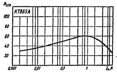

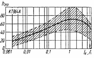

Тому, втановивши "початковий" струм емітера на рівні 100 ма, ми "вийдемо" на більш лінійний участок характеристики. Рекомендована заміна вказаних транзисторів на пару КТ864А / КТ865А покращить достовірність відтворення у зв'язку із вищою граничною робочою частотою (15 МГц проти 3 МГц) та більш лінійною залежністю статичного коефіцієнта передачі струму від струму емітера:
Залежність статичного коефіцієнта передачі струму від струму емітера транзистора КТ864
Залежність статичного коефіцієнта передачі струму від струму емітера транзистора КТ865
Такий варіант у мене працює зараз. Кращий результат можна отримати із заміною на MJ15023, MJ15025 / MJ15022, MJ15024; але оригінальні знайти практично не реально, а серед "китайських клонів" дуже багато з невідповідними характеристиками.

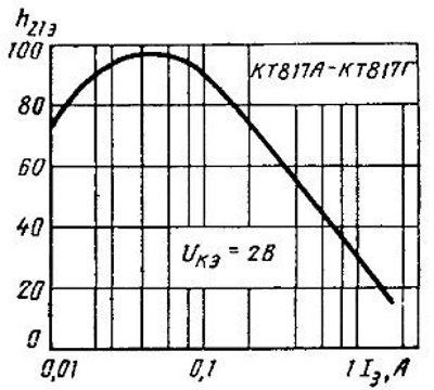

Заміна передвихідної пари КТ816 / КТ817 на КТ850А / КТ851А, хоча така модифікація випускалась серійно, викликає сумніви. Звичайно, у КТ816 / КТ817 дуже "крива" характеристика залежності статичного коефіцієнта передачі струму від струму емітера:
Залежність статичного коефіцієнта передачі струму від струму емітера транзистора КТ817

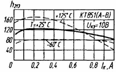

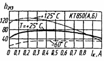

але у рекомендованої пари КТ850А / КТ851А лінійний участок починається із струму емітера десь 50 ма (що значно вище, ніж у даній схемі):
Залежність статичного коефіцієнта передачі струму від струму емітера транзистора КТ850
Залежність статичного коефіцієнта передачі струму від струму емітера транзистора КТ851
хоча дана залежність більш лінійна.

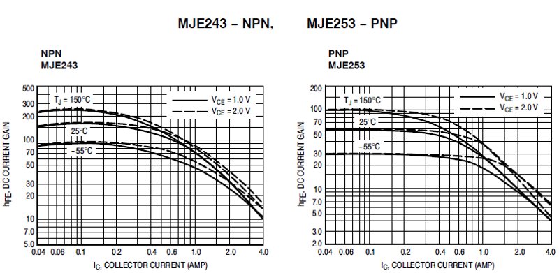

Пару КТ814 / КТ815 варто замінити на лінійні MJE243 / MJE253 (такий варіан працює в мене):
Залежність статичного коефіцієнта передачі струму від струму емітера транзисторів MJE243 / MJE253
але оригінальні дуже важко, хоча і реально, купити.

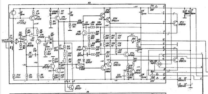

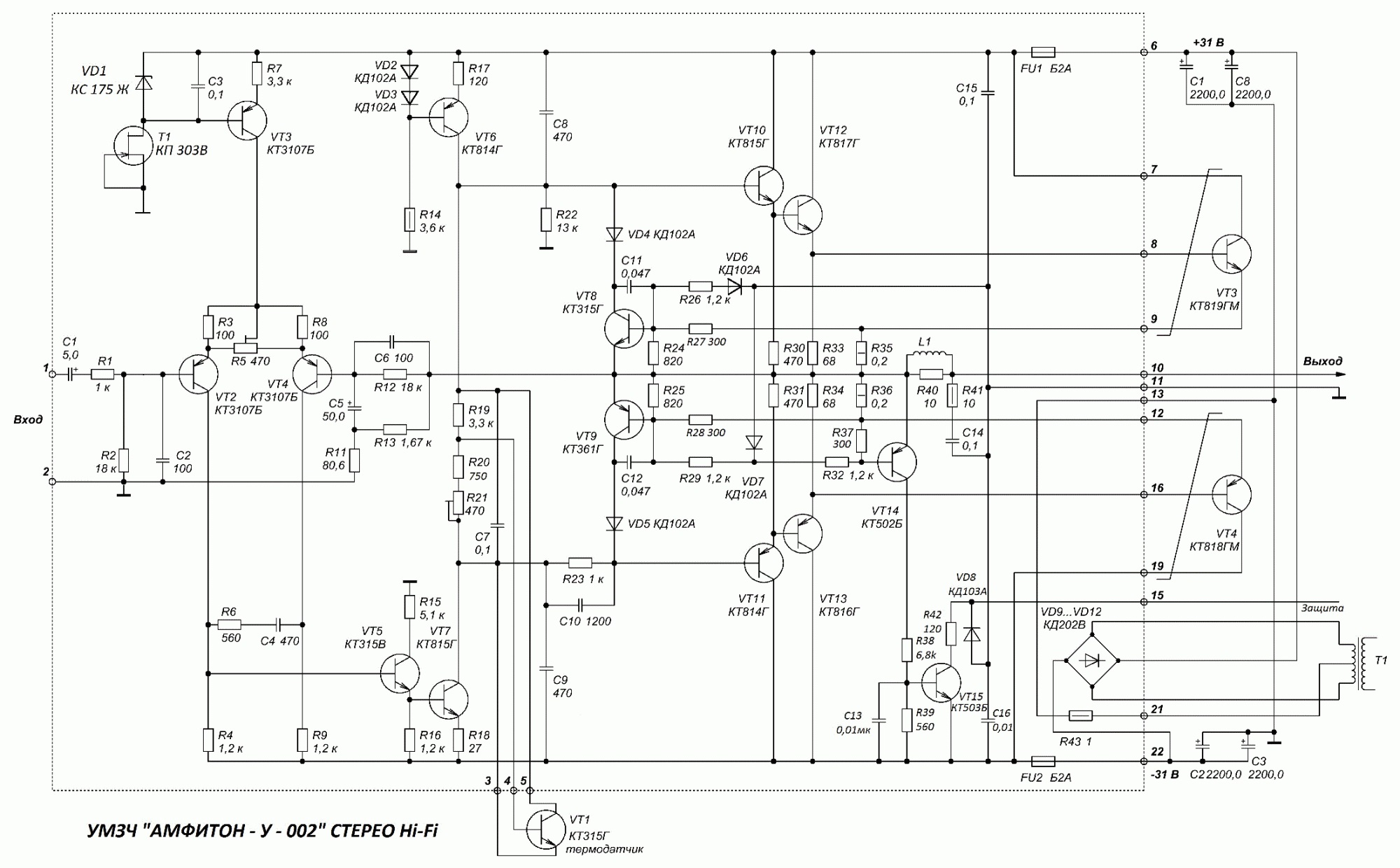

Ще один варіант схеми - з польовим транзистором в джерелі струму дифкаскаду ("Амфитон У-002" cтерео Hi-Fi):
Схема підсилювача потужності "Амфитон У-002" cтерео Hi-Fi:
"Амфитон У-002" cтерео Hi-Fi (схема підсилювача потужності)

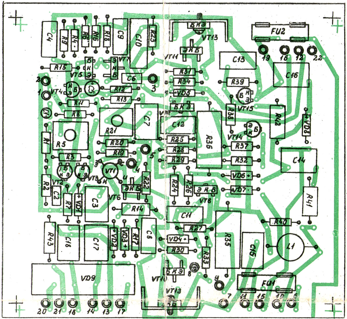

Друкована плата підсилювача потужності "Амфитон У-002" cтерео Hi-Fi:
"Амфитон У-002" cтерео Hi-Fi (плата підсилювача потужності)
PS. В архіві повна електрична та монтажна схема інтегрального підсилювача "Амфитон У-002" cтерео Hi-Fi.

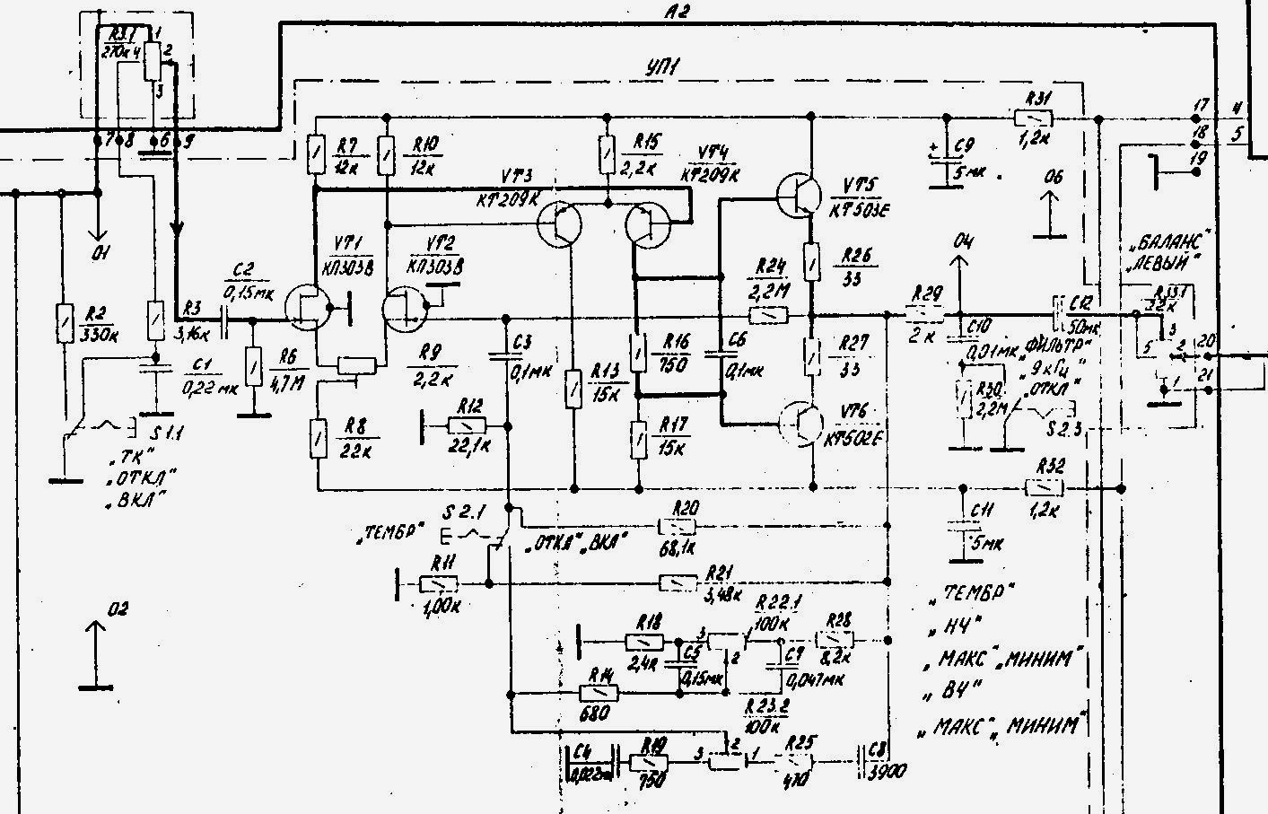

Попередній підсилювач "інтегральника" ЛОРТА 50У-202С
Попередній підсилювач Амфітон-002 / ЛОРТА 50У-202С

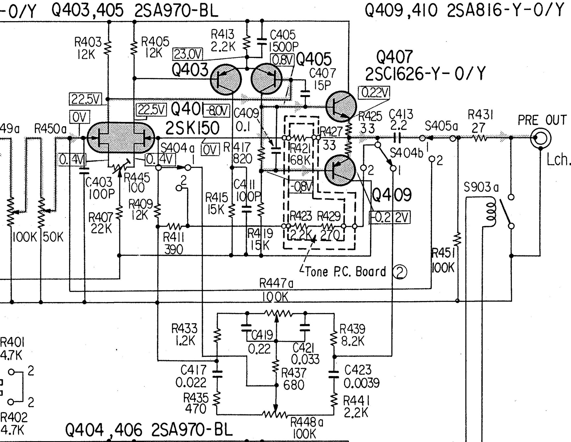

часто критикують у мережі. Але чому так виходить, адже це "скопіпащений" Toshiba SY C15 :
Схема Toshiba SY C15
У вхідному диференціальному каскаді використані польові транзистори та підключений частотно-залежний від'ємний зворотній зв'язок на інвертуючий вхід цього каскаду його вхідний опір формується лише резистором регулювання гучності. Висока напруга живлення і двотактний вихідний каскад на транзисторах V5, V6 забезпечують високу перевантажувальну здатність та хороші динамічні характеристики. Резистор R11 забезпечує 100% зворотній негативний зв'язок по постійному струму, а R4 компенсує зміщенняя нуля вхідного диференціального каскаду, тому нуль на виході попереднього підсилювача підтримується досить точно і дає змогу не використовувати міжкаскадні конденсатори (впливають на АЧХ та ФЧХ).

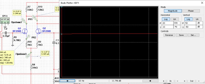

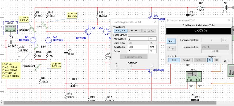

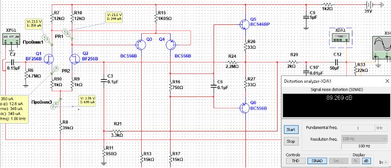

Для того, щоб розставити всі крапки над "ї" зробив модель попереднього підсилювача Амфітон-002 / ЛОРТА 50У-202С в NI Multisim 14.0 і отримав невтішні результати.
Співвідношенняя сигнал / шум (SINAD) становить лише 89 dB
Співвідношення сигнал / шум пп ЛОРТА 50У-202С
рівень THD 0,003%
THD пп ЛОРТА 50У-202С

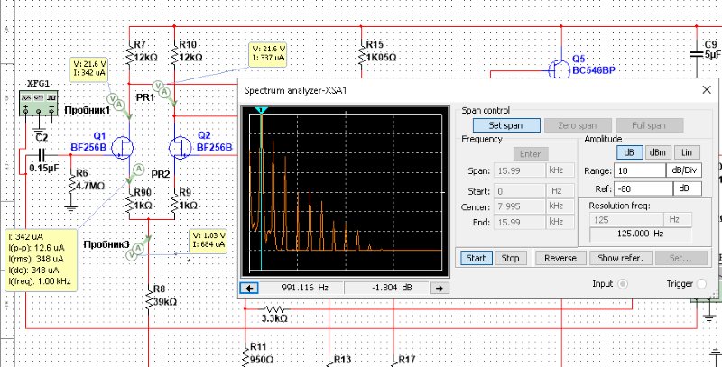

із спадаючим спектром аж до 11 гармоніки (хоча рівень "вищих" гармонік знаходяться нижче "шумової планки"
Спектр гармонік пп ЛОРТА 50У-202С
Амплітудно-частотна характеристика попереднього підсилювача Амфітон-002 / ЛОРТА 50У-202С із відключеним тембрблоком лінійна
АЧХ попереднього підсилювача Амфітон-002 / ЛОРТА 50У-202С

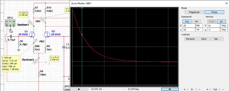

що не можна сказати про фазово-частотну характеристику, яка зберігає лінійність лише у діапазоні 1-4 кГц
ФЧХ попереднього підсилювача Амфітон-002 / ЛОРТА 50У-202С
PS. У мене нема моделей "радянських" транзисторів; транзисторів використаних у Toshiba SY C15, тому у спрощеній моделі (без тембрблоку)попереднього підсилювача Амфітон-002 / ЛОРТА 50У-202С в NI Multisim 14.0 використав доступні для мене на даний час:
25-202_preamp_256_231017.zip
Модель попереднього підсилювача Амфітон-002 / ЛОРТА 50У-202С в NI Multisim 14.0
(228.91 Кіб) Завантажено 4768 разів
PPS. При наявності з приладів лише мультиметра, рекомендую виставити тільки нуль на виході резистором R9. Заміна транзисторів вимагає точного підбору резисторів R8 та R15 по рівню THD.

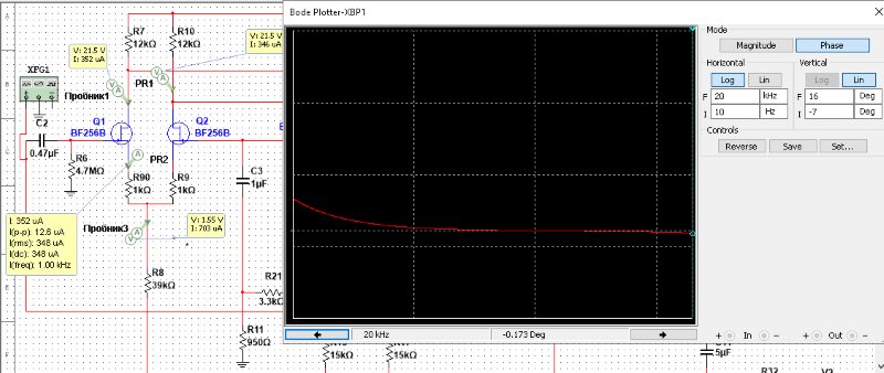

1. Замінити С12 на якісний неполярний електролітичний конденсатор.
2. Збільшити ємність С2 з 0.15 мкф до 0.47 мкф (поліпропілен)
3. Збільшити ємність С3 з 0.1 мкф до 1.0 мкф (бажано поліпропілен).
В результаті отримаємо досить лінійну фазово-частотну характеристику в діапазоні 30 Гц (0,851 градуса) - 20 кГц (-0,173 градуса):
ФЧХ модернізованого попереднього підсилювача Амфітон-002 / ЛОРТА 50У-202С
