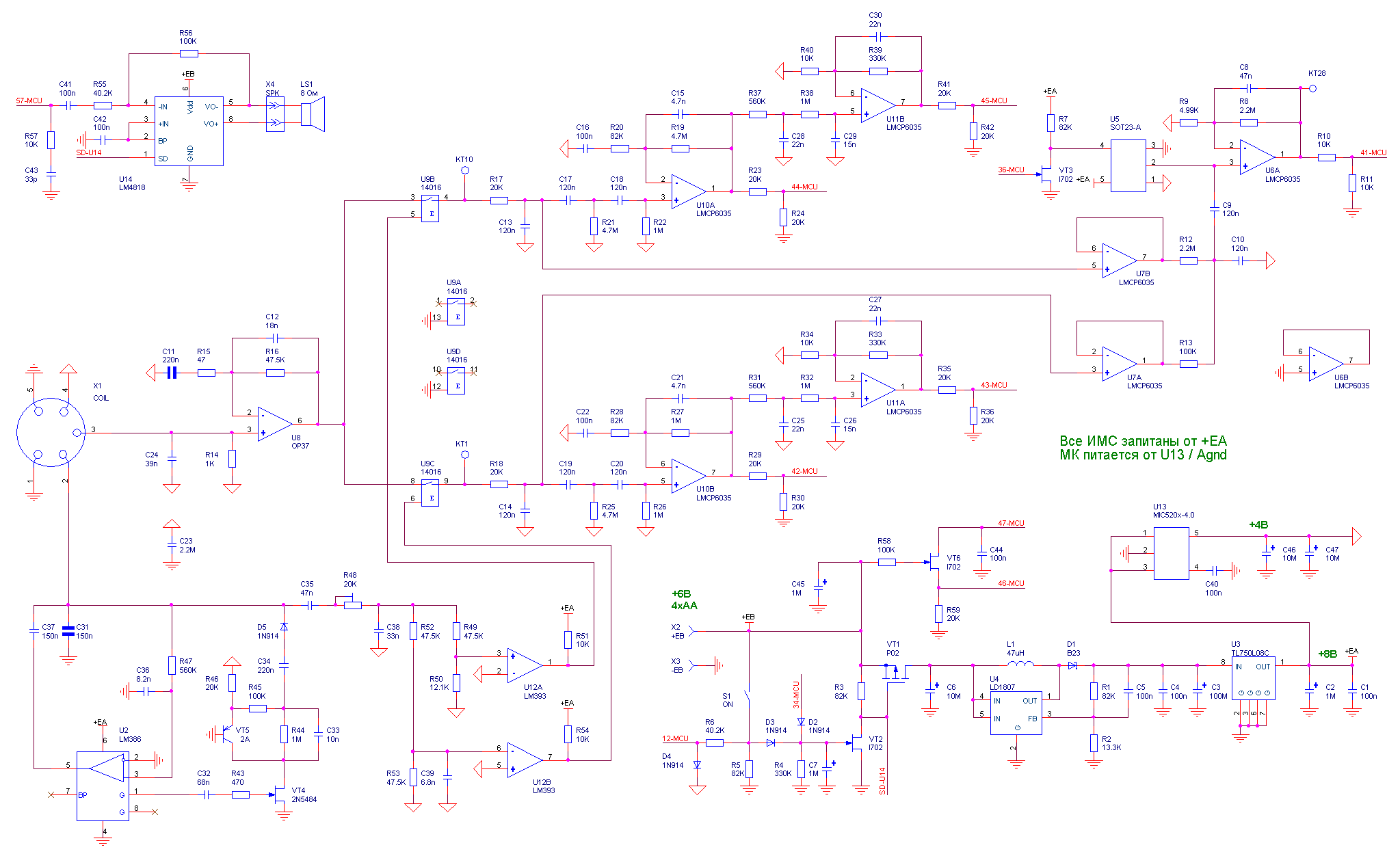

Роботу металодетектора з непрямим опрацюванням можна розглянути на побудові відомого широкому загалу металошукача Garrett ACE 250 (Ася, Аська).
У даному апараті передаюча, приймальна частини та синхронний квадратурний детектор влаштовані як в аналогових приладах; в МК опрацьовується уже продедектований квадратурний відгук.
Перевагою такого вирішення є можливість використання МК з невеликою швидкодією та АЦП з низьким розрішенням, так як опрацьовується низькочастотний (до 30 Гц) попередньо підсилений сигнал.
Недоліком такого варіанту побудови металошукача є нестабільність передаючої частини, джитер синхронного детектора (чутливість компаратора біля 4 мв), необхідність підбору номіналів канальних фільтрів для отримання однакової ФЧХ.
PS. В інтеграторах СД ДУЖЕ бажано використовувати якісні плівкові конденсатори так як "кераміка", згідно даташитів, використовується в приладах з розрядністю до 8 біт.

Схема металодетектора Garrett

Re: Алгоритми роботи цифрових металошукачів з непрямим опрацювання.
Я так розумію, у гарета котушка з паралельним резонансом?
pawa писав: ↑03 жовтня 2020, 20:02... гарета котушка з паралельним резонансом?
Rx - ні; вона підключена через конденсатор 0.47 мКф, далі - фільтр.
Я питав тільки за Тх...
На перший погляд, виглядає як нерезонансна, тим більше що це двохчастотник (?).
частоти переключаються конденсаторами, що підключені паралельно котушці (С41, С49). Тобто котушка з цими конденсаторами бере участь у зворотному зв'язку U9A, тим самим задає частоту коливань.
radioman писав: ↑03 жовтня 2020, 22:36...це двохчастотник (?).
Мабуть трьох..
