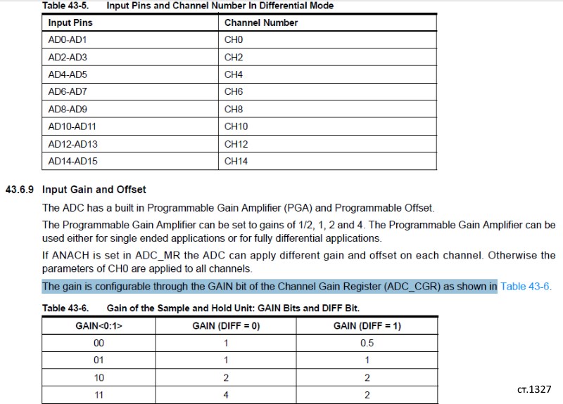

2)згідно даташиту, коефіцієнт підсилення в цьому режимі встановлюється, за замовчуванням, 0.5; для вирішення деяких завдань, коефіцієнт підсилення можна змінити за допомогою біта GAIN регістра ADC_CGR:
Differential Mode
Differential Mode
для прикладу - 1
ADC->ADC_CGR = 0x15555555; // Gain = 1, HEX 15555555 = BIN  00010101010101010101010101010101
