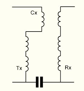

Розглянемо досягнення індуктивного балансу на прикладі котушки кільце. Окрім передаючої та приймальної, в ній є додаткова «компенсуюча» котушка Сх (в даному варіанті вона має меншу кількість витків ніж Тх, але розташована ближче до Rx (є ще інші варіанти).
компенсація кільце.jpg (8.07 Кіб) Переглянуто 45833 разів
За її допомогою ми досягаємо індуктивного балансу (здавалося, можна отримати нуль). Але, існує ще ємнісний зв’язок між котушками, через який буде наводитись сигнал із зсунутою фазою; сигнали в котушках не є строго протифазними, так як самі котушки, окрім індуктивності, мають і ємність (тобто мають свою резонансну частоту і зсувають, хоть незначно, фазу); також не варта забувати про наведення сигналу в кабелі.
Це була приказка, а тепер буде казка.
Уявимо ситуацію із отриманням залишкового розбалансу в точці «і». Це досить нестійке положення («кулька» на «кульці») і будь який зовнішній вплив буде зміщувати цю точку в непередбачувану сторону.
При отриманні «балансу» в точці «1» чи «2» зовнішній вплив буде зміщувати баланс в ту чи іншу сторону, але поведінка датчика залишиться передбачуваною та описана мною раніше.
PS. По цій же причині, не зважаючи на більший рівень прийнятого сигналу, відмовились від резонансного приймального контуру, так як при зовнішньому впливі фаза прийнятого сигналу «гуляла» непередбачувано.
PPS. Це моє особисте бачення, сформоване на вивченні доступної літератури та власному досвіді. Практично, теоретичні основи металодетекції – “таємниця за сімома замками». І задача даного форуму зробити ці знання більш впорядкованими та зрозумілими.
