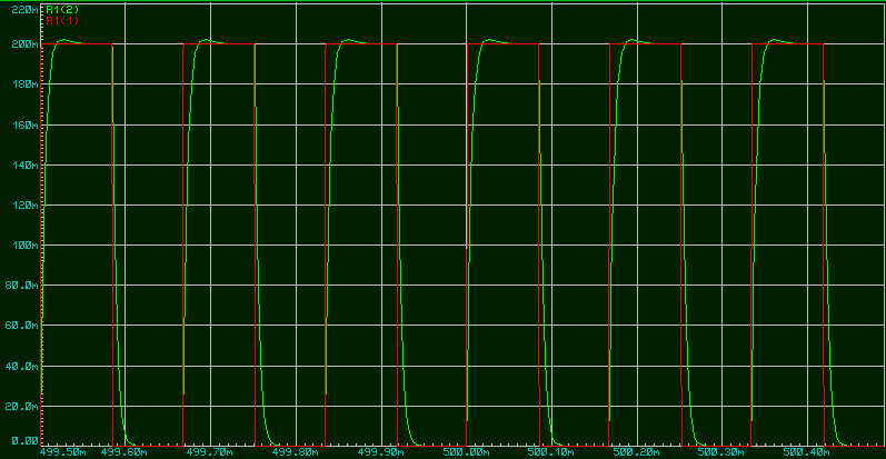

Ruslanyus писав:Методом варварского вскрытия неисправных катух было установлено
9" x35 - rx - 70 витков 0,28 , tx 18 витков литц 9х0.55 (диаметр намотки 17 см)
А це десь 120 мкГн. При такій індуктивності ні про яку трикутної форму струму не може бути й мови.
При струмі 200 мА матимемо таку картину струму:
Струм 120 мкГн.png (7.09 Кіб) Переглянуто 325707 разів
Знов постає питання як реагує грунт на таку швидкість зростання струму. Зрозуміло що зверху у нас досить довга поличка, але ж під час зростання струму будемо мати швидке насиченя грунту як у імпульсному металошукачу.
