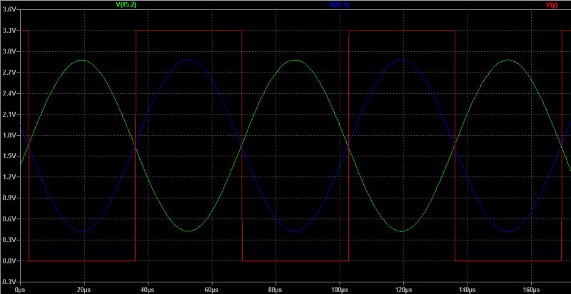

При конструюванні цифрових металодетекторів, фаза сигналу від цілі на виході підсилювача не завжди відповідає фазі струму у Тх та, відповідно, зчитуванню даних АЦП. Для прикладу, на малюнку зображено синхронізацію зчитування відгуку від цілі у каналі У в диференційному режимі на фронті та спаді меандра Тх:
Синхронізація каналу "У" при прямій обробці
При відсутності цілі, величина відгуку в каналі "У" повинна дорівнювати нулю. Але в процесі пошуку, зсув фази приймального тракту "плаває" через нестабільність складових. Вирішити дане птання можна як апаратними засобами - встановивши регулятор фази, так і програмними - повернути вектор відгуку цілі на кут зміщення:
