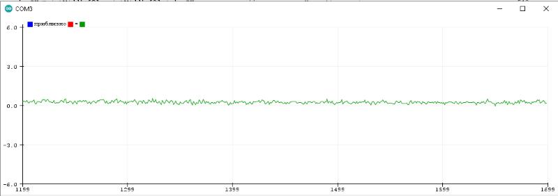

Не думаю, що варто ускладнювати код - коливання величини кута, вирахуваного іншим методом, становить біля 0,5 градуса; так що цієї точності більш чим достатньо:
Коливання величини кута
