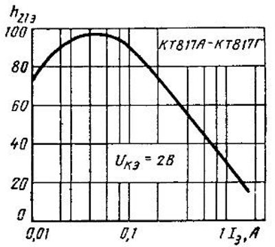

Заміна передвихідної пари КТ816 / КТ817 на КТ850А / КТ851А, хоча така модифікація випускалась серійно, викликає сумніви. Звичайно, у КТ816 / КТ817 дуже "крива" характеристика залежності статичного коефіцієнта передачі струму від струму емітера:
Залежність статичного коефіцієнта передачі струму від струму емітера транзистора КТ817

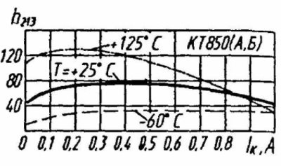

але у рекомендованої пари КТ850А / КТ851А лінійний участок починається із струму емітера десь 50 ма (що значно вище, ніж у даній схемі):
Залежність статичного коефіцієнта передачі струму від струму емітера транзистора КТ850
Залежність статичного коефіцієнта передачі струму від струму емітера транзистора КТ851
хоча дана залежність більш лінійна.
