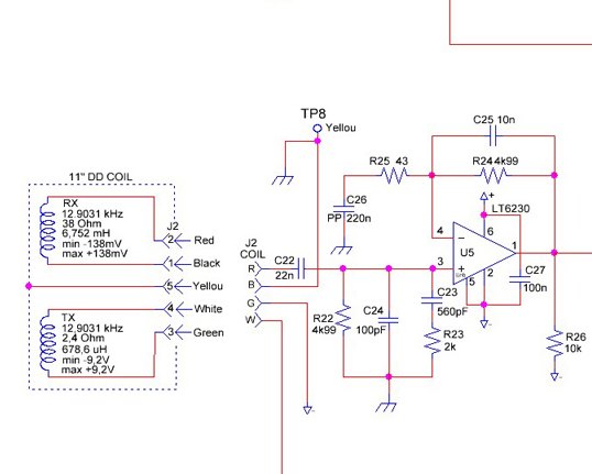

Багато запитань виникає при підключенні пошукової котушки до блоку. Хоча, все достатньо просто: схема підключення залежить від способу живлення схеми. Для найбільш поширених варіантів, буде лише два способи:
1. При двохполярному живленні достатньо двох екранованих кабелів - по одному передається сигнал на Тх, по іншому - приймається з Rх; екран Фарадея підключений до "земляного" екрану. Така схема використана у аналогових IB металошокучах "почившої" фірми Tesoro - Cibola, Tejon, Lobo:
Підключення котушки Cibola / Tejon
і сама схема котушки:
Схема котушки Cibola / Tejon

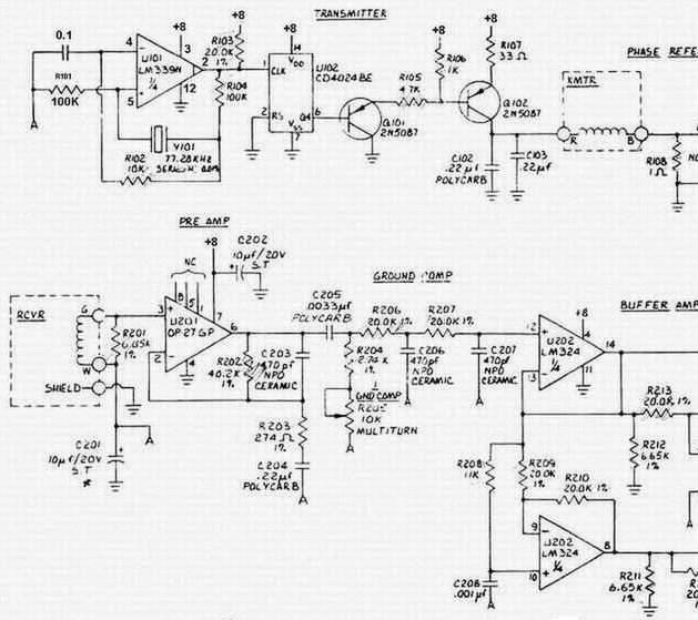

2. При однополярному живленні з віртуальним нулем (середньою точкою) схема підключення відрізняється - необхідний додатковий провідник для підключення екрану Фарадея до "землі". Таку схему використовує фірма Фішер у своїх аналогових:
Підключення котушки Fisher 1265
та цифрових апаратах:
Підключення котушки Fisher F75

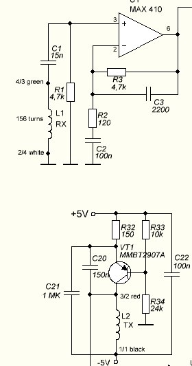

PS. Результуюча схема кабелів:
Варіанти підключення
Re: Підключення котушки (кабель)
Ще є різновиди ціх підключень, на мій погляд дуже вигідний, коли підсилювач розташований у котушці. Тоді вплив кабелю та завад мінімальні.
Звичайно. Вихідний (Tx) та вхідний (Rx) каскади можна розмістити у котушці; я навів найбільш поширені варіанти. Можна використати диференціальне підключення (не плутати з диференціальною котушкою).
