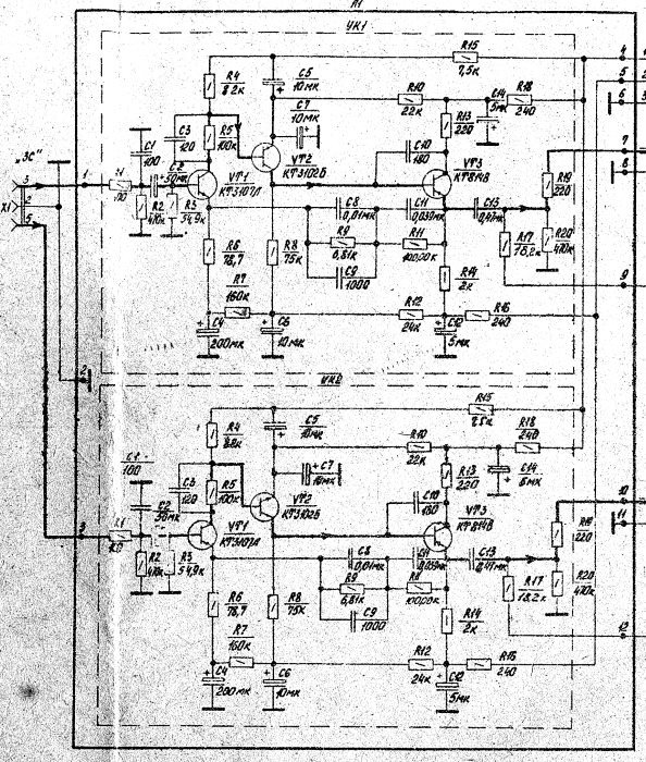

Вініл-коректор (фоно-коректор) підсилювача ЛОРТА 50У-202С зроблений за однотактною схемою:
Вініл-коректор підсилювача ЛОРТА 50У-202С

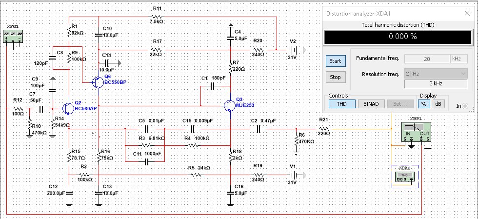

Змоделювавши його в NI Multisim 14.0, отримав чудові результати по коефіцієнту гармонік (на 1 кГц за межею симуляції, на 20 кГц - 0,001):
Модель коректуючого підсилювача ЛОРТА 50У-202С
За результатами моделювання провів заміну КТ3107Д на BC560AP, КТ3102 на BC550BP у зв'язку із меншим шумом та більш лінійною характеристикою. Додатково замінив керамічні конденсатори на поліпропіленові (були в наявності); на вході поставив неполярний електроліт; також провів заміну всіх електролітів (високий ESR), фільтруючі - WIMA MKS2 4.7 мкф (теж були в "колекції").
Робота проапгрейдженого підсилювача-коректора мені сподобалась. Збирався замінити КТ814 на оригінальний MJE253 (є в наявності, а заміна на транзистор з більш лінійною характеристикою в цьому місці є найбільш бажаною) та електролітичні конденсатори 10 мкф на "плівку" WIMA (дорого :? ).

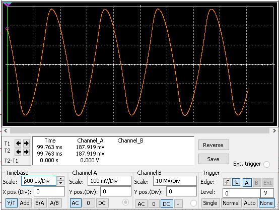

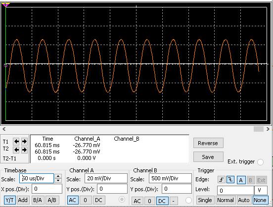

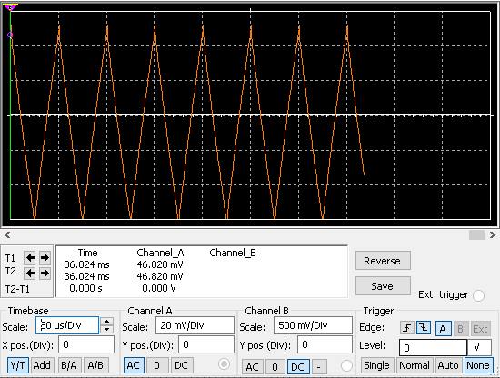

Але подивившись в симуляторі на реакцію вініл-коректора на трикутний сигнал, котрий "перетворюється" на виході в щось подібне до синуса:
Реакція на трикутний сигнал 1 кГц
Реакція на трикутний сигнал 20 кГц

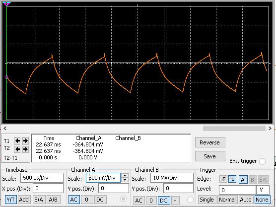

та меандр у вигляді "кривої пили" на 1 кГц:
Реакція на меандр 1 кГц

відмовився від цієї затії (даремна трата наявних елементів та грошей) - низька швидкодія.
Таким чином, при модернізації даного коректуючого підсилювача, доцільно провести заміну лише електролітичних конденсаторів, керамічного конденсатора 100 пф на поліпропіленовий, транзисторів КТ3107 та КТ3102.
