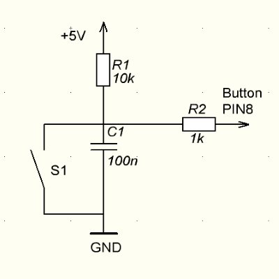

Практично у всіх проектах на ARDUINO використовується кнопка, а то і декілька. І тут виникає таке неприємне явише як брязкіт контактів.
Уникнути його можна двома способами - апаратним та програмним. Пропонуюється поєднане використання цих двох методів: спочатку за допомогою конденсатора ослабимо брязкіт апаратно:
Апаратне зменшення брязкоту контактів
а після цьго використаємо програмну "стабілізацію":

У таймері із зворотнім відліком, що став базою для мого проекту, "брязкіт" контактів блокували програмно: у алгоритм зчитування включили затримку після натискання кнопки 10 мс (delay(10);). Перевірив на практиці. Працює.

У попередньому скетчі є подібне, лише "оформлено" як функція:
bool debounce()                                   // Функція для ігнорування брязкоту контактів
  bool current = digitalRead(pinButton);          // Зчитуємо стан кнопки
  if (current != lastButton) {                    // Якщо старе значення відрізняється від отриманого
    delay(10);                                    // Чекаємо коли стан стабілізується - ігноруємо брязкіт контактів
    current = digitalRead(pinButton);             // Зчитуємо стабілізоване значення
  return current;                                 // Повертаємо значення кнопки
Але, чим більше варіантів коду - тим краще :) Апаратний спосіб є додатковим до програмного.
