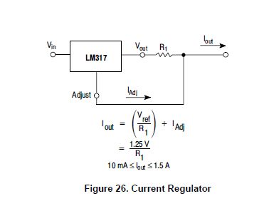

Замінити баретер можна схемою на LM317:
Джерело стабільного струму на LM317
Але для неї мінімальний струм стабілізації становить 10 мА., що для моєї схеми на "межі фолу"; очікувати на стабільну роботу не варто. У потрібному мені діапазоні стабільним джерелом струму є проста схема лише на 2-х транзисторах:
